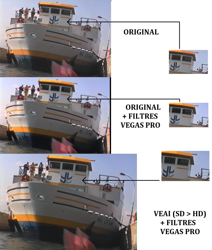

salut, personnellement, je désentrelace avec le gpu dans vegas pro ensuite, j’utilise VEAI (DIONE DV) pour upscale (même si elle est quand même déjà désentrelacée, cette option me donne de meilleurs résultats), et je traite ma vidéo avec vegas pro, j’utilise aussi les filtres dans cet ordre : flou gaussien, neatvideo, magicsharp, dv fixer, unsharp mask et même un filtre d’ajout de bruit (ça rend une vidéo plus propre avec un grain uniforme et ça permet de ne pas pousser trop fort les réglages de neatvideo pour éviter d’avoir un effet plastic et par la même occasion garder le maximum de détails) ce qui me donnent de bons résultats! :wink:
PS: la vidéo avec VEAI Parait un peu plus floue que d’origine, c’est à cause des filtres dv fixer et unsharp mask qui permettent de réduire les bords noir, mais j’ai passé 4 ans à faire des réglages sur mes vidéos sans VEAI, et la je découvre cette nouvelle version qui donnent de très bons résultats alors je vais peaufiner encore un peu les réglages sous vegas pro après que le traitement de ma vidéo sois finis. (Encore 9h… ) :cry:
hi, personally i deinterlace with the gpu in vegas pro then i use VEAI (DIONE DV) for upscale (even though it is already deinterlaced anyway, this option gives me better results), and I process my video with vegas pro, I also use the filters in this order: gaussian blur, neatvideo, magicsharp, dv fixer, unsharp mask and even an add noise filter (it makes a video cleaner with a uniform grain and it helps not pushing the settings of neatvideo too hard to avoid having a plastic effect and at the same time keeping as much detail as possible) which gives me good results! :wink:
PS: the video with VEAI Looks a little more blurry than the original, it’s because of the dv fixer and unsharp mask filters which reduce the black edges, but I spent 4 years making adjustments to my videos without VEAI, and I discovered this new version which gives very good results so I will further refine the settings in vegas pro after the processing of my video is finished. (Another 9h …): '(
