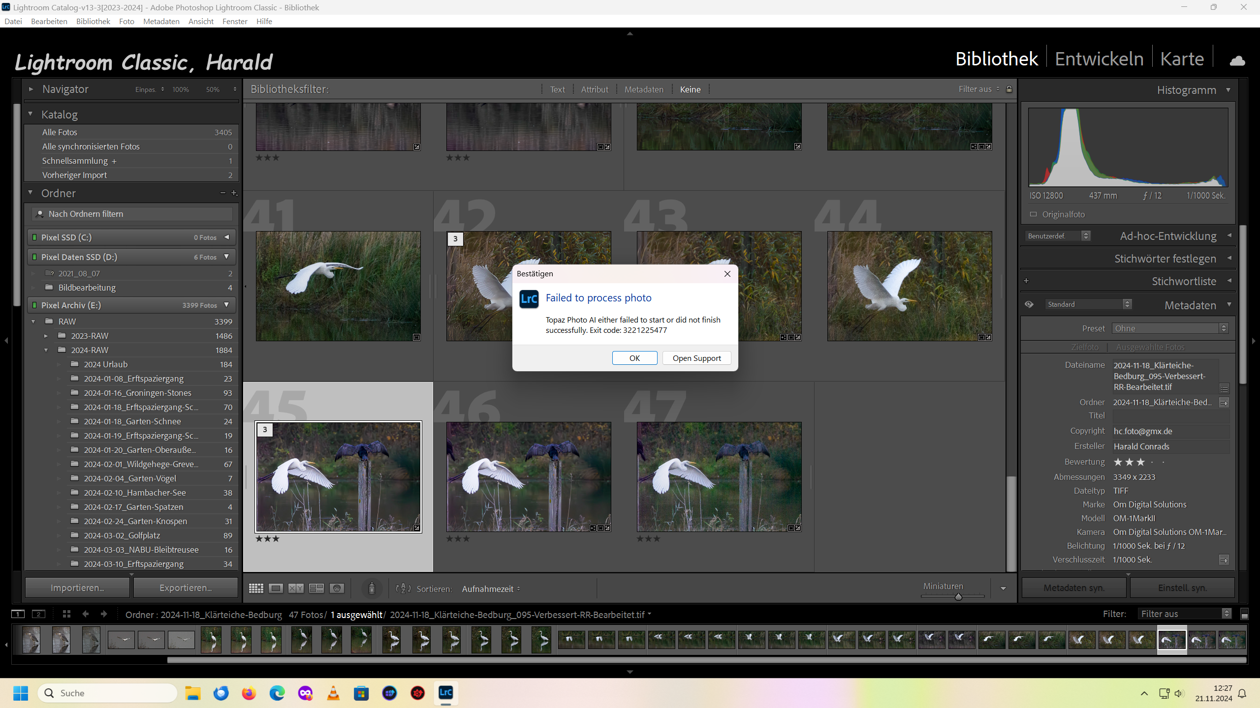

Im Anhang ist die Fehlermeldung die ich jedes mal erhalte wenn ich ein Photo mit Topaz AI aus Lightroom CC bearbeiten möchte.
Das ist sehr unbefriedigend!
Die vorgeschlagenen Schritte habe ich nochmals ausgeführt, ohne Erfolg.
Leider erhalte ich nie eine Antwort auf meine Mails, außer diese vorgefertigte Mail siehe unten.
In der Hoffnung das sich mal etwas tut
Harald Conrads (stehe kurz davor Topaz AI endgültig zu löschen)
