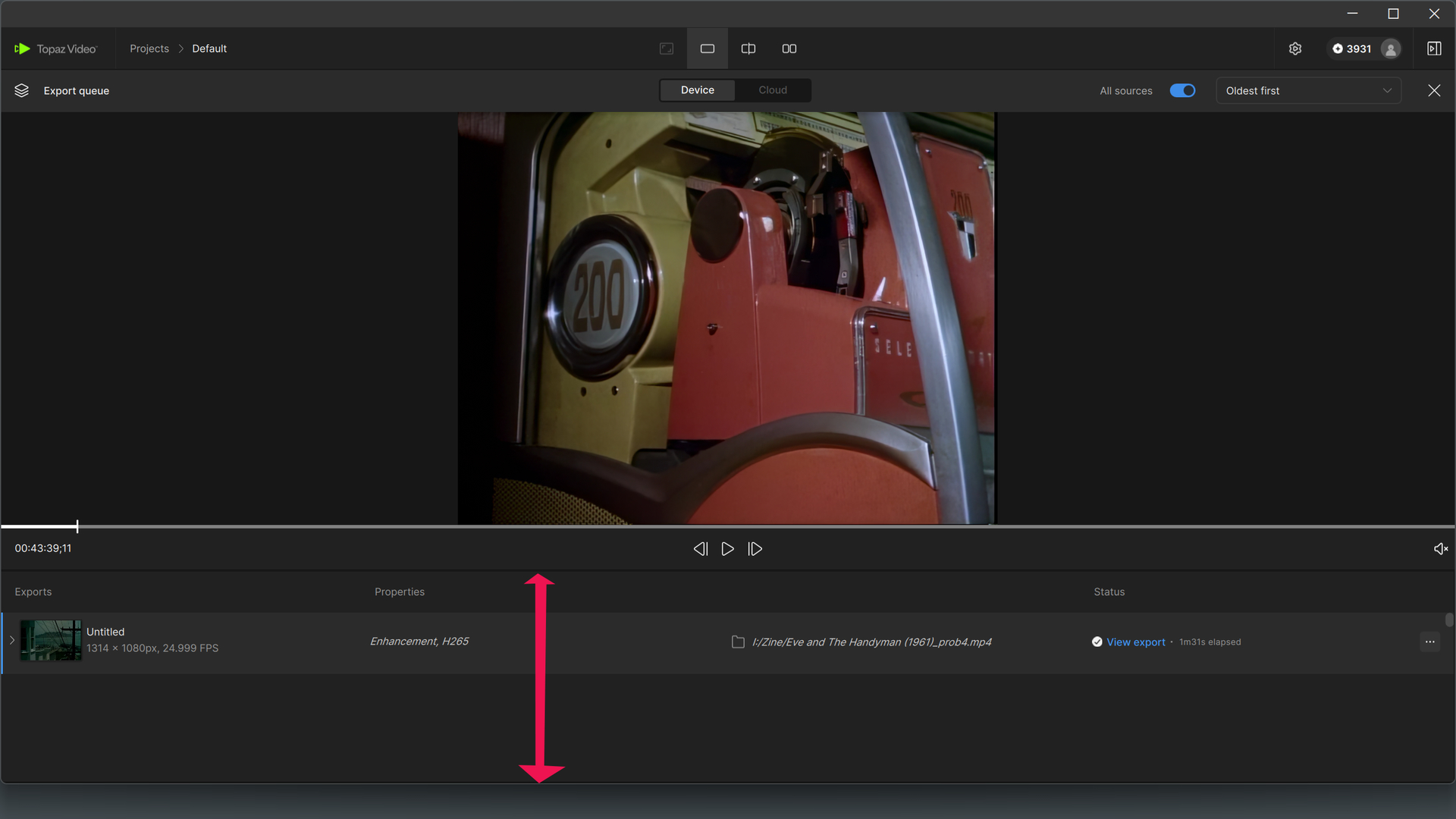

El problema estaba al instalar el programa en un ordenador con resolución de pantalla 2560x1440. Mostraba “Export queue” sólo el reproductor.
Al ajustar la resolución a 1920x1080 ha aparecido el menú completo, donde se muestra el progreso de exportación, el tiempo restante y la posibilidad de pausar la tarea.
Al volver de nuevo a 2560x1440 ya se mantiene el menú completo.

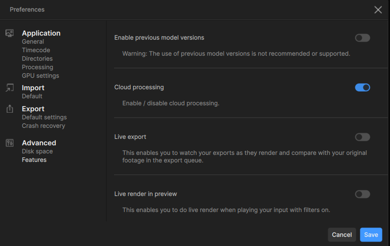

Entendido; puedes cambiar el tamaño de la pantalla y de la vista previa arrastrando la barra central hacia arriba o hacia abajo para mostrar más o menos elementos de la cola de exportación. También puedes ir al panel de Preferencias y desactivar la vista previa de exportación si lo deseas; de este modo, solo se mostrará la cola de vídeos.
Archivo > Preferencias > Avanzado > Funciones
